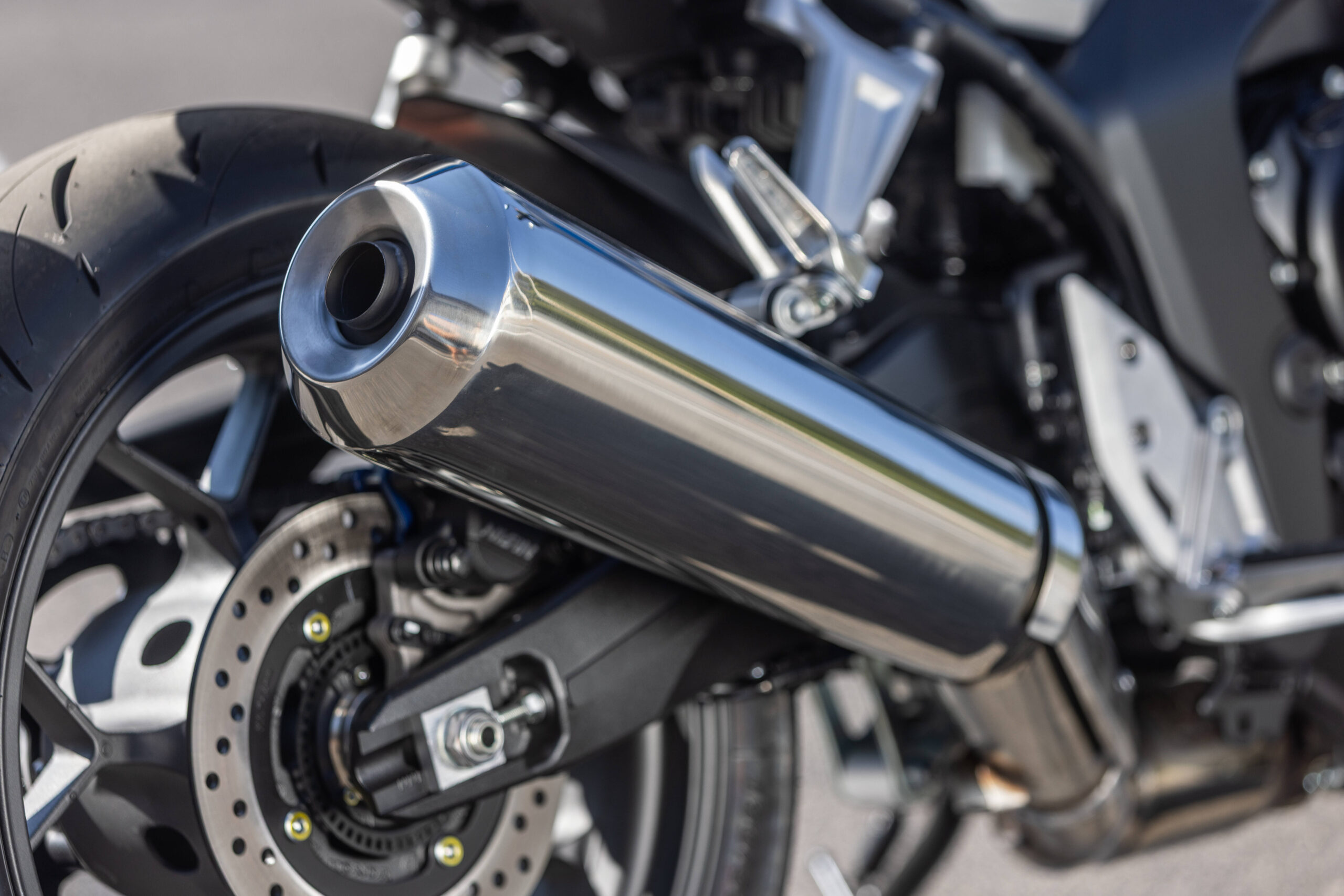

Układ wydechowy jest oczywiście niezwykle ważny, ale jego zadanie wygląda nieco inaczej, niż mogłoby się wydawać. Owszem, pełni on funkcję tłumika, tak jak sama nazwa wskazuje, ale inżynierowie wykorzystują jego konstrukcję przede wszystkim do usunięcia tych elementów brzmienia, których nie chcą eksponować. Można między innymi ograniczyć wybrane częstotliwości, zachowując inne, aby wydobyć pożądany charakter dźwięku. Proste jest zatem, że za pomocą samego układu wydechowego nie można stworzyć dowolnego dźwięku. Jak podkreśla specjalista Hondy, nie da się wygenerować rytmów ani brzmień, których nie ma w samym procesie spalania.
Konstrukcja wydechu może jednak bardzo mocno wpłynąć na sposób odbierania pracy silnika. Znaczenie ma między innymi jego wewnętrzna budowa, częstotliwości, które są tłumione, oraz kierunek, w którym skierowana jest końcówka. W CB125R zastosowano rozwiązanie, które kieruje część dźwięku w stronę motocyklisty. Inne konstrukcje mogą wykorzystywać między innymi odbicia od nawierzchni.

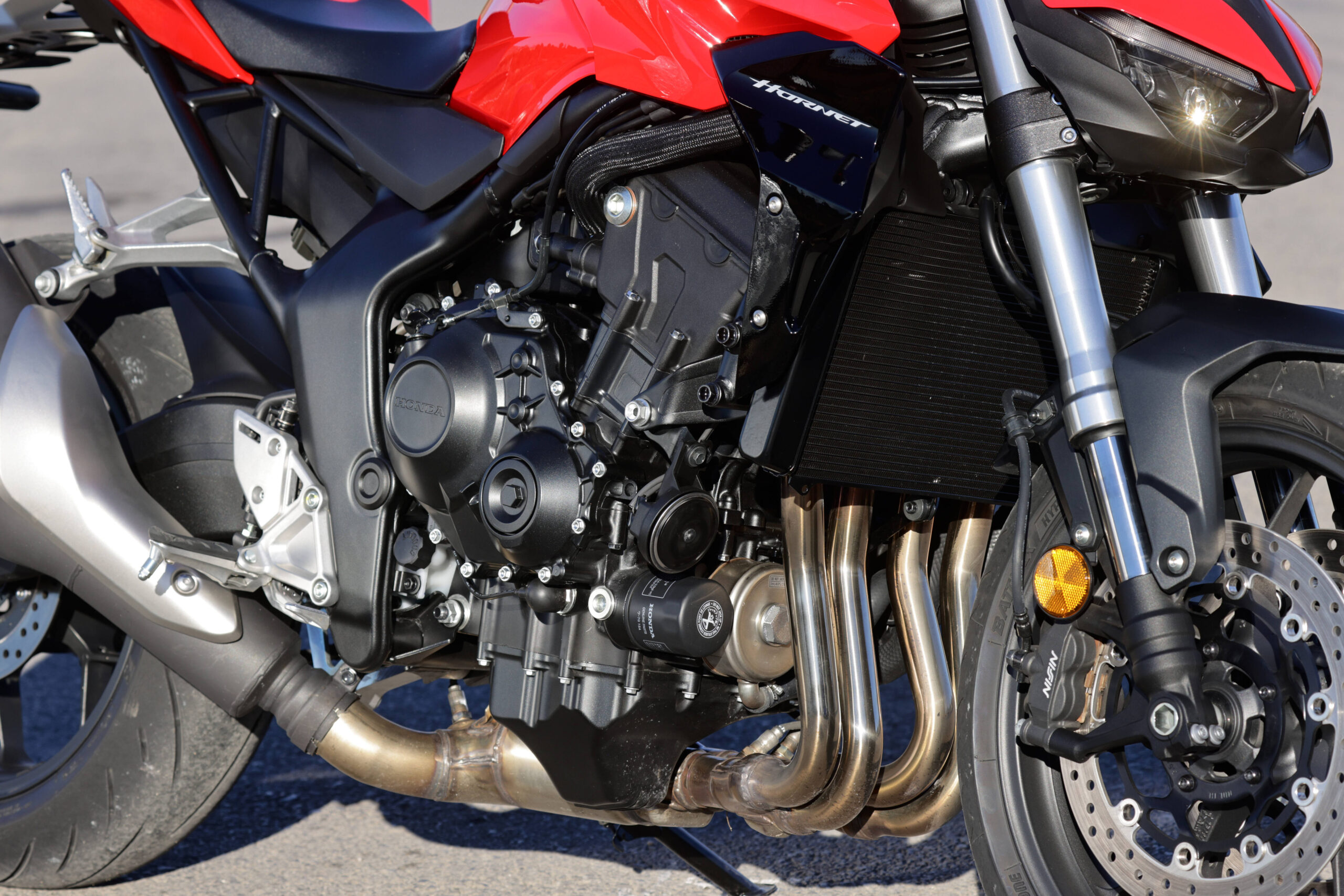

Proces dostrajania brzmienia nie kończy się na jednym prototypie. Skala eksperymentów może być zaskakująca – chociażby podczas prac nad CB750 Hornet inżynierowie przetestowali niemal sto różnych wariantów układów wydechowych tylko po to, aby sprawdzić brzmienie. Każda kolejna wersja różniła się między innymi konstrukcją wewnętrzną, charakterystyką częstotliwościową czy sposobem współpracy z silnikiem. Stopniowo eliminowano rozwiązania, które nie pasowały do założonego charakteru motocykla. Nie chodziło przy tym wyłącznie o znalezienie najładniejszego dźwięku. Brzmienie musiało współgrać z mocą silnika, prowadzeniem, stylistyką oraz ogólnymi odczuciami podczas jazdy. To właśnie z tego powodu ten sam silnik może brzmieć zupełnie inaczej w różnych modelach.
CB1000F i Hornet pokazują, jak zmienić charakter jednego silnika
Dobrym przykładem są CB1000F i Hornet. Bazowa jednostka jest podobna, ale Honda modyfikuje między innymi specyfikację wałka rozrządu, aby zmienić charakterystykę spalania. W jednym przypadku celem jest charakterystyczny pomruk przy niskich zakresach obrotów, natomiast Hornet ma oferować bardziej sportowe, wysoko częstotliwościowe wrażenie szybkiego wkręcania się na obroty.
